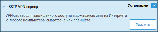

Для настройки сервера обязательно нужно установить компонент системы "SSTP VPN-сервер". Сделать это можно на странице "Общие настройки" в разделе "Обновления и компоненты", нажав на "Изменить набор компонентов".

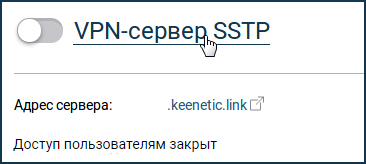

После этого перейдите на страницу "Приложения". Здесь вы увидите раздел "VPN-сервер SSTP".

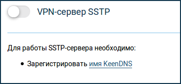

Для работы сервера нужно зарегистрировать интернет-центр в облачной службе KeenDNS, получив имя из домена keenetic.link, keenetic.pro или keenetic.name, поддерживающих работу с сертификатом безопасности SSL. Иначе, подключающийся к серверу клиент не сможет установить доверенное https-соединение. Информацию о том как зарегистрировать имя KeenDNS вы найдете в статье "Сервис доменных имен KeenDNS".

На странице "Приложения" нажмите по ссылке "VPN-сервер SSTP".

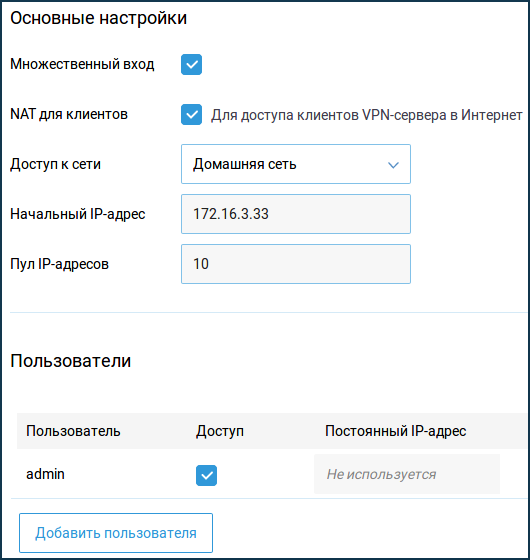

Выполните настройку сервера.
Параметр "Множественный вход" управляет возможностью устанавливать к серверу несколько одновременных подключений, используя при этом одни и те же учетные данные. Это не является рекомендованным сценарием в связи с понижением уровня безопасности и неудобствами при мониторинге. Однако, при первоначальной настройке, или для случаев, когда требуется разрешить установку туннеля с нескольких устройств одного пользователя, опцию можно оставить включенной.
NOTE: Важно! При выключенной опции "Множественный вход", появляется возможность назначить постоянный IP-адрес для SSTP-клиента. Сделать это можно на странице настройки VPN-сервера в разделе "Пользователи".
По умолчанию в конфигурации сервера включена опция "NAT для клиентов". Эта настройка служит для доступа клиентов VPN-сервера в Интернет. В клиенте, встроенном в ОС Windows, такая функция включена по умолчанию и при установке туннеля запросы в Интернет будут отправляться через него. В случае режима доступа "Через облако" (настройка сервиса KeenDNS), рекомендуем не использовать настройку "NAT для клиентов", поскольку пропускная способность туннеля при облачном подключении может быть ниже, чем пропускная способность подключения к Интернету сервера, либо клиента.
NOTE: Важно! Если отключить функцию "NAT для клиентов" на сервере, но не перенастроить политику маршрутизации по умолчанию в Windows-клиенте, то после установки туннеля на компьютере может не работать доступ в Интернет. Дополнительная информация представлена в статье "Изменение политики маршрутизации VPN-подключения в Windows, при выключенной опции "NAT для клиентов" на сервере".
В настройках сервера в поле "Доступ к сети" также можно указать отличный от Домашней сети сегмент, если это необходимо. Через туннель в таком случае будет доступна сеть указанного сегмента.
Общее количество возможных одновременных подключений задается настройкой размера пула IP-адресов. Как и начальный IP-адрес, эту настройку не рекомендуется менять без необходимости.
NOTE: Важно! Если "Начальный IP-адрес" попадает в диапазон сети указанного в поле "Доступ к сети" сегмента, включается функция ARP-Proxy, что позволит обращаться к такому VPN-клиенту из указанного локального сегмента. Например, если в поле "Доступ к сети" выбрана домашняя сеть 192.168.1.0 с маской 255.255.255.0 и настройками DHCP-сервера: "Начальный адрес пула": 192.168.1.33, "Размер пула адресов": 120, вы можете задать "Начальный IP-адрес" VPN-сервера 192.168.1.154, который попадает в диапазон 192.168.1.1-192.168.1.254, и иметь доступ из домашней сети к VPN-клиентам наравне с доступом к локальным устройствам.
В разделе "Пользователи" выберите пользователей, которым хотите разрешить доступ к SSTP-серверу и в локальную сеть. Здесь же вы можете добавить нового пользователя, указав имя и пароль.

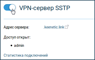

После настройки сервера переведите переключатель в состояние Включено.

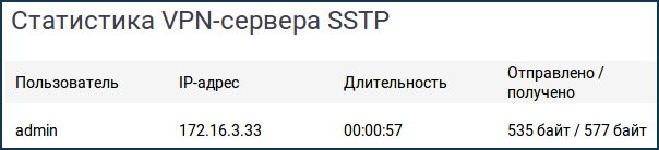

Нажав на ссылку "Статистика подключений" вы можете посмотреть статус подключения и дополнительную информацию об активных сессиях.
