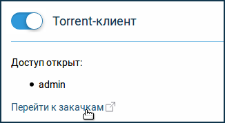

Итак, перейдите на страницу "Приложения" и в панели "Torrent-клиент" нажмите по ссылке "Перейти к закачкам" для подключения к интерфейсу встроенного клиента Transmission.

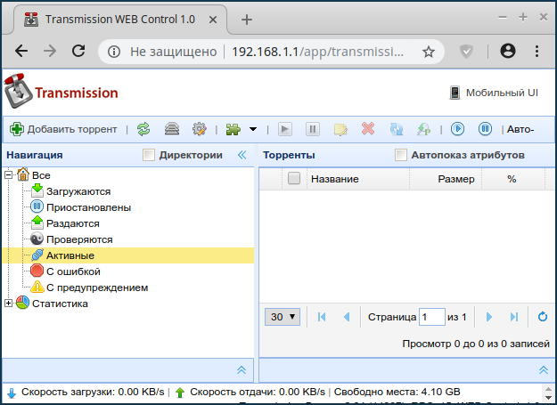

Нажав на неё, в веб-браузере откроется окно "Transmission WEB Control" торрент-клиента.

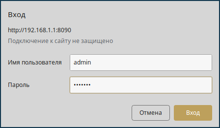

Появится окно авторизации, в котором укажите имя пользователя и пароль учетной записи, которой разрешен доступ к настройкам встроенного torrent-клиента Transmission.
После успешной авторизации в веб-браузере откроется окно "Transmission WEB Control" торрент-клиента.

Теперь перейдем непосредственно к описанию интерфейса встроенного торрент-клиента Transmission.

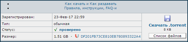

Найдите на трекере (это специализированный сервер) нужный для вас контент (это может быть фильм, электронная книга, музыкальный альбом, программа и др.).
Скачайте торрент-файл (*.torrent — файл метаданных, который содержит URL-трекер, информацию о файлах, их контрольные суммы, хеш и др.) и сохраните файл *.torrent на диске компьютера.
Теперь в интерфейсе Transmission добавьте скачанный ранее торрент-файл, нажав на кнопку "Добавить торрент" .
Появится окно "Добавить торрент", в котором нажмите "Выбрать файлы".
В открывшемся окне найдите и выберите скачанный торрент-файл (файл с расширением .torrent).
Затем убедитесь, что опция "Начать загрузку" включена и нажмите ОK для добавления нового торрента.
Торрент-клиент начинает поиск пиров и сидов, которые в данный момент качают и раздают вместе с вами данный торрент. После этого начнется закачка файла(ов).
Термины "пиры" и "сиды" относятся к загрузкам BitTorrent.
Пир (англ. peer — соучастник) — клиент, участвующий в раздаче.
Сид (англ. seeder — сеятель) — пир, имеющий все сегменты распространяемого файла, то есть либо начальный распространитель файла, либо уже скачавший весь файл и оставшийся на раздаче.
Раздача (англ. seeding) — процесс распространения файла по протоколу BitTorrent.

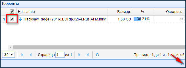

Во время закачки торрента вы можете:
- Приостановить закачку выбранных торрентов, нажав на
- Запустить выбранные торренты (возобновить закачку), нажав на
- Запустить все торренты или Приостановить все торренты, нажав на соответствующий значок
- Удалить выбранные торренты, нажав на

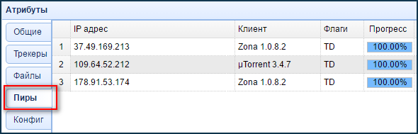

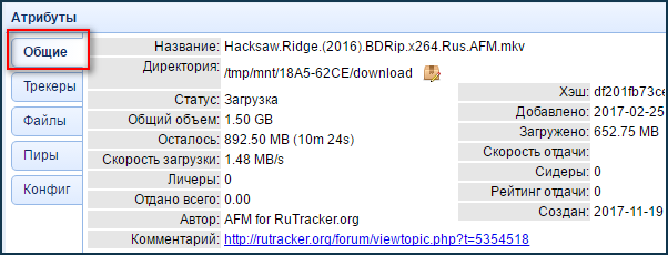

Посмотреть информацию о закачиваемом торренте можно, выбрав торрент в списке и развернув нижнее меню "Атрибуты".
На вкладке "Общие" отображается экран активности текущего торрента (статус, состояние загрузки, продолжительность закачки и пр.) и другая информация (размер, происхождение, ссылка на URL и т.п.).
На вкладке "Пиры" вы увидите информацию по клиентам, участвующих в раздаче (скорость загрузки, статус, IP-адрес клиента, версию торрент-клиента).

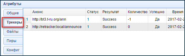

На вкладке "Трекеры" отображается информация о том, с каких трекеров происходит закачка торрента.

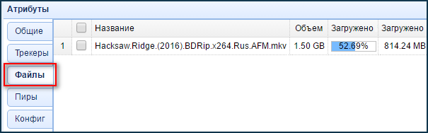

На вкладке "Файлы" представлен список и статус загрузки закачиваемых файлов для данного торрента.

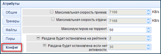

На вкладке "Конфиг" есть возможность произвести базовые настройки для выбранного торрента.

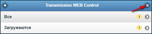

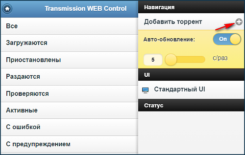

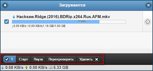

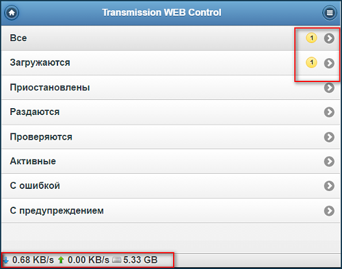

Также в Transmission реализован облегченный мобильный интерфейс (Мобильный UI), адаптированный для управления с мобильных устройств.
Для входа в мобильный интерфейс нажмите на значок в правом верхнем углу экрана. Здесь вы сможете проверять статусы закачек.
При выборе конкретного торрента можно управлять им (остановить, запустить, перепроверить, удалить).

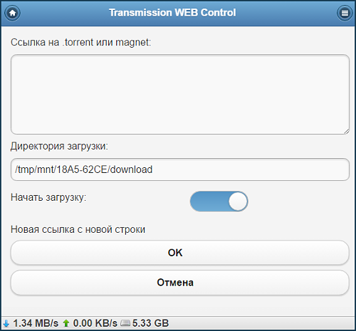

В выпадающем меню (в правом верхнем углу) можно добавить новый торрент.
Нажмите "+" для добавления нового торрента.
После этого откроется страница по добавлению ссылки на торрент-файл.

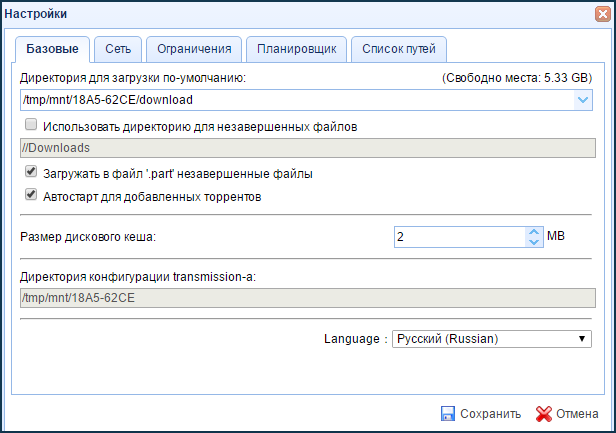

Нажав на значок "Настройки" , вы увидите окно, содержащее вкладки "Базовые", "Сеть", "Ограничения", "Планировщик".
На вкладке "Базовые" находятся дополнительные настройки по загрузке и раздаче торрентов (например, автостарт для добавленных торрентов, добавлять ".part" в имена еще не полностью загруженных файлов). Также можно поменять язык интерфейса (Language) и выбрать папку, в которую будет осуществляться загрузка.

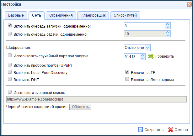

На вкладке "Сеть" находятся настройки по ограничению одновременных загрузок и раздач; назначения параметров порта, используемого торрент-клиентом (можно установить вручную номер порта или каждый раз использовать случайный порт); возможность включения/отключения протокола μTP, LPD, DHT, обмена пирами; возможность использования режима шифрования.
- Включить очередь загрузки и отдачи — число одновременных закачек и раздач разрешенных в торрент-клиенте;
- Шифрование — включается режим шифрования активности торрента в целях конфиденциальности;
- В поле порт указан номер порта, через который будет происходить доступ пользователей BitTorrent-сети для загрузки раздаваемых вами файлов, т.е. для обеспечения вашей раздачи. Номер, указанный в поле номер порта должен совпадать с номером порта, указанным в веб-конфигураторе интернет-центра на странице "Приложения" в настройках Torrent-клиента в поле "Порт для пиров".
Рядом с портом есть значок, позволяющий проверить доступность порта. Когда вы видите статус "Открыт", это означает, что со стороны провайдера данный порт открыт и через него другие пользователи смогут подключаться к вам для закачки. Если вы видите статус "Закрыт", это означает, что указанный порт закрыт со стороны провайдера. В этой ситуации для вас загрузка файлов (закачка) будет возможна, а раздача для других пользователей будет ограничена (скажется на количестве потенциальных партнеров для файлообмена). Дополнительную информацию вы можете найти здесь: http://ru.wikibooks.org/wiki/Bittorrent/Порт
В настройках можно указать "Использовать случайный порт при запуске", но в этом случае торрент-клиент будет автоматически определять номер порта случайным образом. Мы рекомендуем использовать постоянный номер порта для работы торрент-клиента. - Включить проброс портов (UPnP) — в этом случае интернет-центр будет автоматически выполнять проброс порта, используемого в торрент-клиенте, в настройках NAT. Эту опцию имеет смысл включать при использовании случайного порта, чтобы каждый раз не осуществлять ручную настройку проброса порта.
- Включить Local Peer Discovery — протокол, который является расширением для системы обмена файлами BitTorrent. Он был разработан для получения возможности обнаружения локальных BitTorrent-пиров и, следовательно, сокращения трафика, проходящего через канал интернет-провайдера, и максимального использования пропускной способности локальной вычислительной сети (LAN).
- Включить DHT — это протокол, позволяющий BitTorrent-клиентам находить друг друга без использования трекера, что позволяет снизить нагрузку на трекер, осуществлять поддержку участников в периоды недоступности трекера. DHT позволяет осуществлять раздачу вообще без трекера. При использовании DHT интернет-центр будет задействовать больше собственных ресурсов, что может сказаться на снижении его производительности.
- Включить μTP — Протокол предназначен для более быстрого скачивания, так как работает по протоколу UDP, в котором обмен данными происходит быстрее, чем через протокол TCP. При использовании протокола μTP интернет-центр будет задействовать больше собственных ресурсов, что может сказаться на снижении его производительности.
- Включить обмен пирами — расширение BitTorrent-протокола для обмена списками участников.

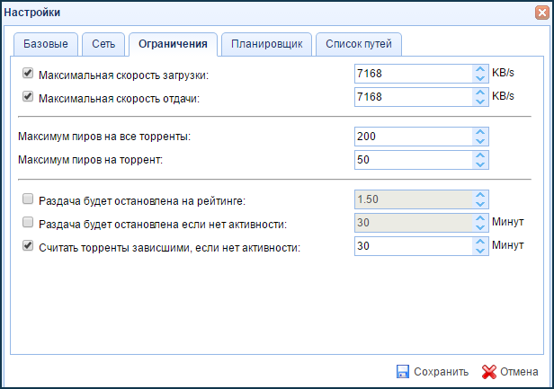

На вкладке "Ограничения" устанавливается ограничение на загрузку и отдачу. Для каждого интернет-центра установлен свой максимум, который позволяет штатно выполнять основные функции. Информация о максимальной скорости для каждой модели представлена в начале данной статьи. Также на этой вкладке можно установить максимальное общее число пиров и число пиров на торрент.

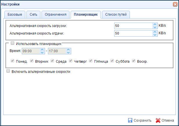

На вкладке "Планировщик" устанавливают альтернативные скорости загрузки, отдачи и расписание, когда данные ограничения должны работать.
Альтернативную скорость можно включить и вручную — установкой соответствующей галочки в настройках, либо нажав на кнопку в интерфейсе.
