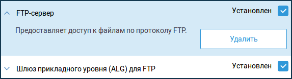

Установите компоненты системы "FTP-сервер" и "Шлюз прикладного уровня (ALG) для FTP". Сделать это можно на странице "Общие настройки" в разделе "Обновления и компоненты", нажав на "Изменить набор компонентов".

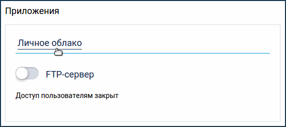

После этого перейдите на страницу "Приложения". Найдите раздел "Личное облако" и нажмите на заголовок раздела.

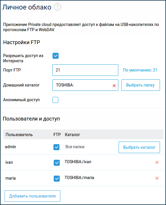

В появившемся окне в разделе "Настройки FTP" представлены основные настройки сервера и функции управления пользователями.
Включите опцию "Разрешить доступ из Интернета", если хотите открыть доступ к FTP-серверу с внешнего интерфейса.
В поле "Порт FTP" указан номер порта, который использует встроенный FTP-сервер. По умолчанию сервер использует для подключения стандартный TCP-порт с номером 21. При необходимости, вы можете изменить номер порта (например, использовать 2121). Если нужно разрешить доступ из Интернета, включите соответствующую опцию.
При включении опции "Анонимный доступ" подключение к FTP-серверу будет доступно для всех пользователей без авторизации. Мы рекомендуем не использовать анонимный доступ, а настроить права доступа к FTP-серверу с помощью авторизации (в этом случае при подключении к FTP-серверу пользователь должен будет ввести имя пользователя и пароль).
NOTE: Важно! При использовании авторизации клиенту нужно настроить права доступа к папкам USB-накопителя, иначе не получится подключиться к FTP-серверу.
Все данные учетных записей (логин и пароль) на роутере регистрозависимые.
В подразделе "Пользователи и доступ" отметьте учетные записи, доступ для которых будет разрешен при подключении к FTP-серверу. Здесь вы можете добавить новые учетные записи, нажав кнопку "Добавить пользователя".
Включите опцию FTP для пользователя, которому вы хотите разрешить удаленный доступ по указанному протоколу и затем нажмите кнопку "Выбрать каталог" и укажите конкретную папку на USB-диске. Например, вы можете для каждой учетной записи определить персональную папку на диске. Вы можете настроить права доступа пользователя на чтение и запись, либо на только на чтение, в зависимости от задачи. Дополнительную информацию можно найти в инструкции "Контроль доступа к папкам USB-накопителя".
NOTE: Важно! Не нужно создавать правила проброса порта или межсетевого экрана для доступа к FTP-серверу. Система автоматически создаст нужные правила и разрешит доступ.
Теперь вернитесь на страницу "Приложения". По умолчанию FTP-сервер выключен. Для включения сервера переведите переключатель в состояние Включено.

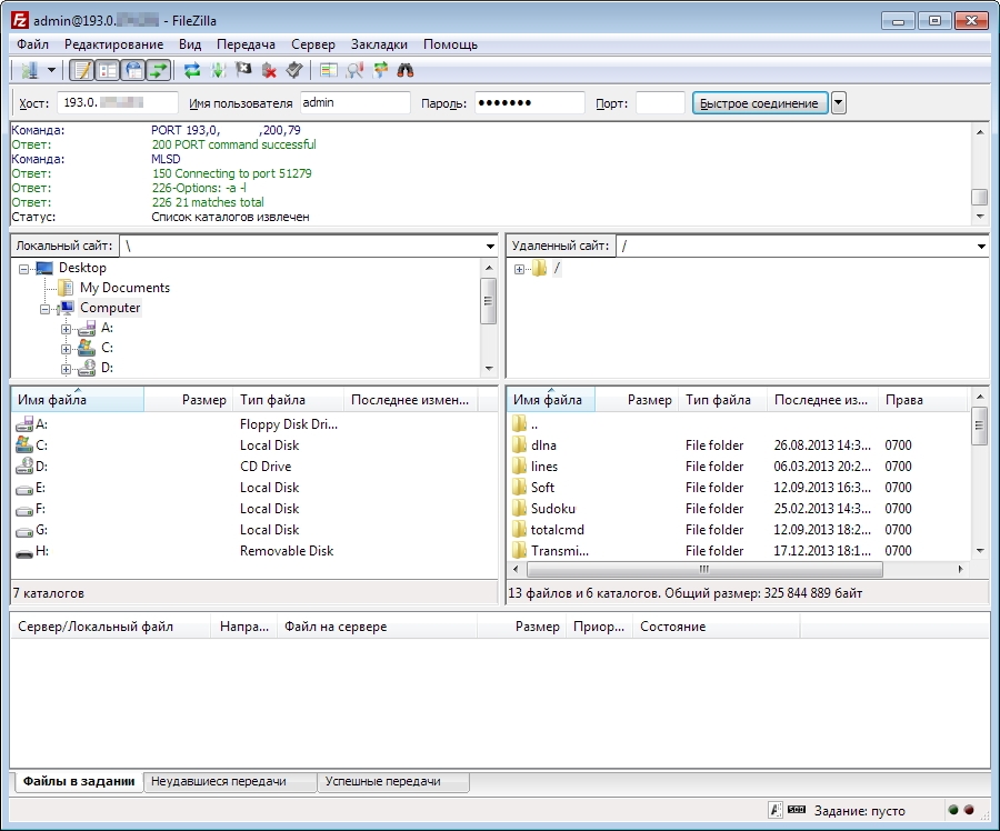

Теперь, используя учетную запись с правами доступа к FTP-серверу (в нашем примере используется admin), вы можете из Интернета получить доступ к файлам диска, подключенного к USB-порту интернет-центра. Для доступа к FTP-серверу можно использовать любой FTP-клиент (FileZilla, SmartFTP Client, WinSCP и др.) или файловый менеджер (Total Commander, Far Manager, Midnight Commander и др.), как на ПК, так и на мобильном устройстве.
Приведем пример подключения к FTP-серверу из клиента FileZilla:
Если на FTP-сервере вы изменили номер порта (т.е. он отличный от 21, например 2121), его следует указать в соответствующем поле.
