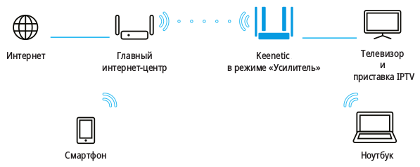

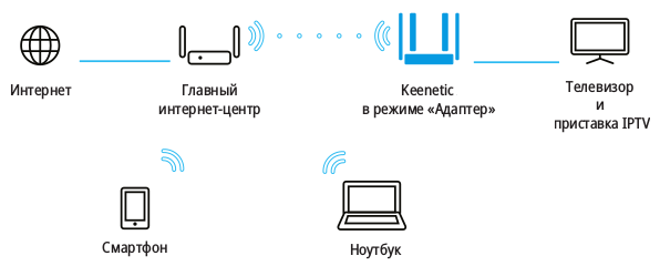

1. Если вы дополнительно никак не настраивали IPTV (только включен IGMP Proxy на странице "Домашняя сеть" и в поле "Для подключения" выбрано подключение через которое выполняется подключение), то просто используйте дополнительный интернет-центр Keenetic в режиме "Усилитель" или "Адаптер" для подключения клиентов.
Выберите оптимальное место для установки дополнительного интернет-центра. Нужно найти такое место, чтобы он принимал уверенный сигнал Wi-Fi от главного интернет-центра. Самый идеальный вариант, когда "Усилитель" / "Адаптер" и главный интернет-центр находятся в прямой видимости.

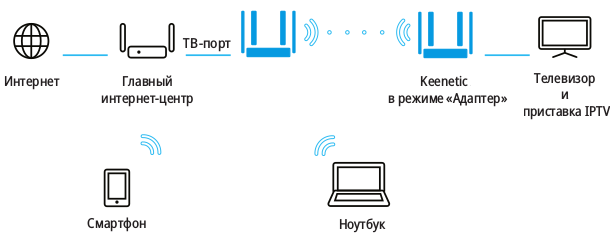

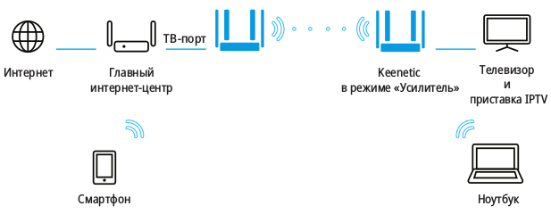

2. Если на главном роутере использовался специальный ТВ-порт (такой порт напрямую, в режиме "прозрачного моста", соединяется с сетью провайдера, подключенной к Keenetic через WAN-порт Интернет и позволяет провайдеру видеть MAC-адрес приставки). Потребуются два интернет-центра Keenetic, один из которых будет настроен в дополнительном режиме "Точка доступа" и подключен сетевым кабелем в ТВ-порт главного роутера. Второй Keenetic будет настроен в режиме "Усилитель" или "Адаптер" и к нему будет подключена ТВ-приставка.
