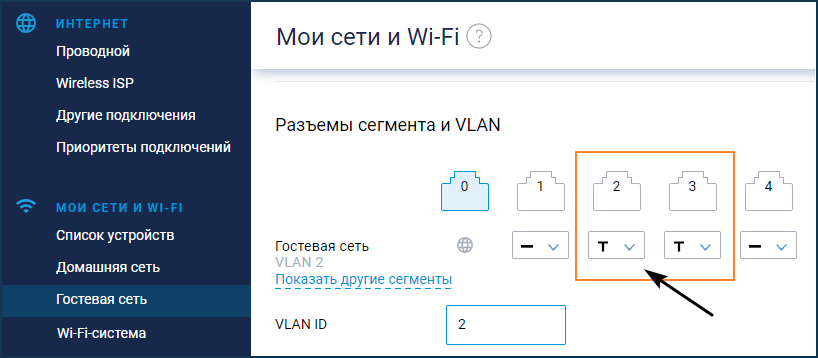

Вопрос: На контроллере Wi-Fi-системы настроены два сегмента — Домашняя и Гостевая сеть, но когда клиентские устройства подключаются к ретрансляторам, в гостевой сети не работает получение IP-адреса и соответственно не удается подключиться к сети. Как правильно настроить работу Гостевой сети на ретрансляторах?
Ответ:
На контроллере Wi-Fi-системы в настройках сегмента Гостевая сеть должно быть установлено значение "Входит в сегмент с VLAN" на портах, к которым подключены ретрансляторы. Другими словами, VLAN гостевой сети должен быть указан на том порту, в который подключен ретранслятор. Например, если ретрансляторы подключены ко 2-му и 3-му портам контроллера, настройка должна выглядеть так:

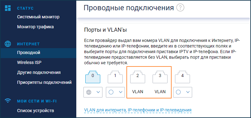

Важно! Данная настройка автоматически производится при захвате в Wi-Fi-систему, на тех портах, в которые подключены ретрансляторы. Если вы в дальнейшем переключали провод от ретранслятора в другой порт на контроллере, попробуйте вернуть провод в тот порт, в который был подключен ретранслятор при захвате.
Если ретрансляторы подключены к контроллеру не напрямую проводом, а через управляемый сетевой коммутатор, убедитесь, что его порты, в которые включены все узлы системы, являются транковыми (т.е. он прозрачно пропускает тегированные кадры 802.1q размером 1522 байта), а также протокол STP на этих портах должен быть выключен.
Если вы используете неуправляемый коммутатор, обычно ничего делать не нужно. В редких исключениях причиной отсутствия подключения между ретранслятором и контроллером может быть очень старый коммутатор, который не пропускает теги VLAN.
Важно! После того как на портах, задействованных для подключения ретрансляторов, было установлено значение "Входит в сегмент с VLAN", данные сетевые порты будут работать с тегом VLAN, и в такой конфигурации вы не сможете их назначить WAN-портом. Если у вас появится такая задача, сначала нужно снять тег VLAN с порта, и затем он станет доступен для изменения режима работы и использования его в качестве WAN-порта.
