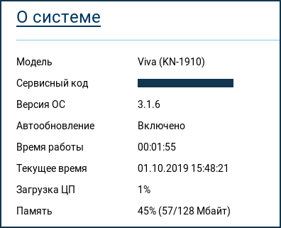

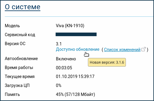

В веб-конфигураторе на стартовой странице "Системный монитор" в разделе "О системе" обратите внимание на параметр "Версия ОС". Интернет-центр автоматически выполняет проверку доступности новой версии ПО. Если на сервере имеется новая версия, вы увидите в строке "Версия ОС" статус "Доступно обновление".
Нажав на ссылку "Список изменений" вы перейдете на страницу с описанием релиза, где будут указаны основные изменения, исправления, новые возможности.
TIP: Справка: Некоторые модели интернет-центров оснащены индикатором FN на передней панели корпуса, который с настройками по умолчанию мигает при наличии обновления.

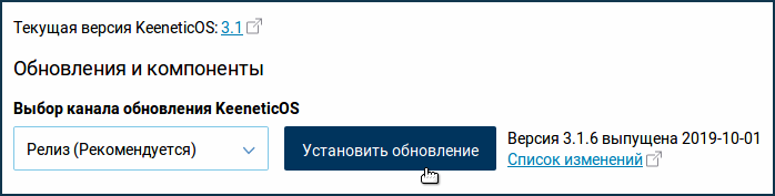

Нажмите на ссылку "Доступно обновление". Вы будете перенаправлены на страницу "Параметры системы" (Общие настройки).
Нажмите "Установить обновление" для запуска процесса обновления встроенной операционной системы интернет-центра.

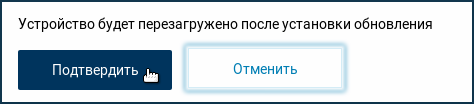

Появится информационное окно с сообщением "Устройство будет перезагружено после обновления". Нажмите "Подтвердить".

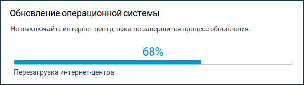

NOTE: Важно! В процессе обновления не выключайте интернет-центр и не отключайте его от Интернета.
По завершении процесса обновления произойдет автоматическая перезагрузка интернет-центра, и затем он снова будет готов к работе.
TIP: Справка: Keenetic имеет двойную флэш-память с активными и резервными образами KeeneticOS, чтобы обеспечить безотказное обновление. Устройство сначала загружает, сохраняет и проверяет целостность образа программного обеспечения в разделе резервного копирования. Затем устройство Keenetic выполнит запись ПО и перезагрузится с обновленной версией KeeneticOS. Доступ в Интернет будет ненадолго прерван только на время перезагрузки устройства.

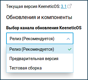

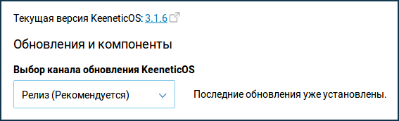

1. Начиная с версии 3.1 была добавлена возможность выбора канала обновления KeeneticOS. Доступны 3 канала:
Релиз (Рекомендуется): Обновления в этом канале прошли полное тестирование и рекомендуются к установке всем пользователям. Официальные релизы выходят примерно раз в два месяца.
Предварительная версия: Выбрав этот канал, вы сможете одним из первых испытать последние обновления, улучшения производительности и новые функции с минимальным риском. Предварительные версии выходят дважды в месяц.
Тестовая сборка: Тестовый канал обновляется еженедельно и показывает нашему сообществу, над чем мы работаем прямо сейчас. Тестовые сборки могут содержать ошибки.
Важно! Будьте осторожны при установке тестовых сборок! Перед установкой версии KeeneticOS из канала разработчика, рекомендуем сделать резервную копию текущей конфигурации роутера, сохранив файл startup-config.txt, и системный файл firmware с текущим набором установленных компонентов операционной системы роутера KeeneticOS. Это позволит при необходимости быстро восстановить конфигурацию устройства в прежнее состояние. Ознакомьтесь с инструкцией "Установка и обновление встроенного ПО через загрузку файла системы".
Выбрав канал обновления KeeneticOS и включив опцию "Автоматическое обновление операционной системы" вы сможете получать автообновления только из определенного канала.
