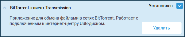

Для работы встроенного торрент-клиента нужно в интернет-центре предварительно установить компонент системы "BitTorrent-клиент Transmission". Сделать это можно на странице "Общие настройки" в разделе "Обновления и компоненты", нажав на "Изменить набор компонентов".

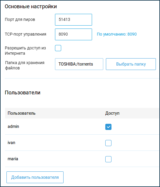

В полях "Порт для пиров" (TCP-порт для входящих подключений) и "TCP-порт управления" оставьте номера портов по умолчанию. При необходимости, вы можете изменить номер порта управления (по умолчанию 8090), по которому будете подключаться через веб-браузер для управления торрент-клиентом.
Если необходимо предоставить доступ к управлению Transmission из Интернета, включите опцию "Удаленный доступ".
В поле "Папка хранения" выберите папку на диске, в которой будут хранится скачанные файлы. Для этого нажмите на кнопку "Выбрать папку" и укажите нужную папку или родительский каталог.
В разделе "Пользователи" отметьте учетные записи, для которых будут назначены права для доступа к управлению встроенным BitTorrent-клиентом.
Для создания новой учетной записи нажмите кнопку "Добавить пользователя".

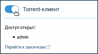

Теперь вернитесь на страницу "Приложения". По умолчанию торрент-клиент Transmission выключен. Для включения торрент-клиента переведите переключатель в состояние Включено.

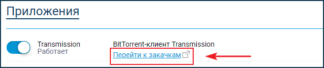

После настройки и включения Torrent-клиента в панели появится ссылка "Перейти к закачкам". Нажав на неё, в веб-браузере откроется окно "Transmission WEB Control" торрент-клиента.

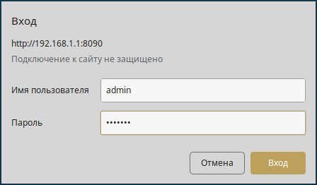

Появится окно авторизации, в котором укажите имя пользователя и пароль учетной записи, которой разрешен доступ к настройкам встроенного torrent-клиента Transmission.

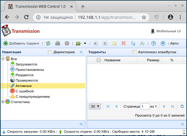

После успешной авторизации в веб-браузере откроется окно "Transmission WEB Control" торрент-клиента.

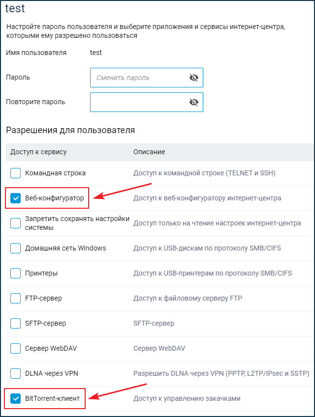

2. Если в веб-интерфейсе роутера не появляется ссылка "Перейти к закачкам", проверьте чтобы на странице "Пользователи и доступ" для учетной записи пользователя были установлены разрешения "BitTorrent-клиент" и "Веб-конфигуратор". Это связано с тем, что авторизация осуществляется через nginx-сервер на роутере, и необходимо разрешение для доступа к веб-конфигуратору по протоколу HTTPS. Например:
После этого в вебе появится ссылка "Перейти к закачкам":
3. Если вы настроили доступ к управлению встроенным торрент-клиентом Transmission в соответствии с данной инструкцией, но доступ к нему так и не смогли получить (встроенный торрент-клиент не запускается, несмотря на то, что интернет-центр Keenetic видит и распознает диск, пользователь admin имеет все права, но доступа нет к веб-странице управления клиентом http://192.168.1.1:8090 - веб-браузер не может отобразить данную страницу), выполните указанные ниже рекомендации:
3.1. Проверьте правильно ли указана "Папка хранения".
3.2. Убедитесь, что пользователю, учетную запись которого вы используете, разрешено право доступа к закачкам торрент-клиента и веб-конфигуратору.
