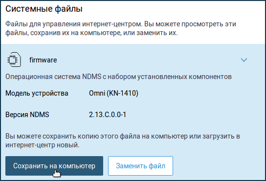

: Да, это возможно, и мы рекомендуем именно так делать. Сохраните на компьютере текущий файл микропрограммы роутера (firmware) и пользовательские настройки (startup-config). С помощью этих системных файлов вы в любой момент сможете вернуть рабочие настройки роутера.
Подключитесь к веб-конфигуратору интернет-центра и перейдите на страницу "Общие настройки". В разделе "Системные файлы" нажмите по записи файла firmware и затем на кнопку "Сохранить на компьютер" для скачивания резервной копии этого файла (файла операционной системы интернет-центра).
Файл операционной системы KeeneticOS (файл с расширением .bin) будет загружен веб-браузером. Если появится окно сохранения файла, укажите местоположение (папку, в которую будет сохранен файл) и нажмите "Сохранить" или "OK".
Дополнительную информацию вы найдете в инструкции "Сохранение файла операционной системы (микропрограммы) роутера".
Таким образом, вы на компьютере сохраните резервный файл встроенной операционной системы интернет-центра, содержащий установленную в данный момент версию KeeneticOS, с собственным набором компонентов.

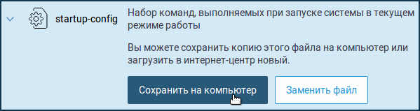

Что касается конфигурации (настроек) интернет-центра, щелкнув мышкой по записи файла startup-config, вы сохраните файл конфигурации с текущими пользовательскими настройками.
Дополнительную информацию вы найдете в инструкции "Сохранение файла конфигурации startup-config".

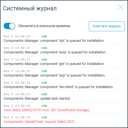

Вопрос: Почему не удается выполнить обновление операционной системы KeeneticOS? В системном журнале (логах) роутера присутствует сообщение с номером ошибки 507.

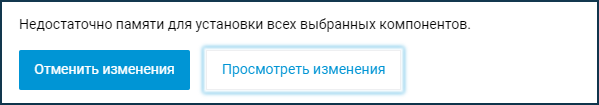

Ответ: Ошибка с номером 507 при обновлении операционной системы означает, что в роутере недостаточно внутренней памяти для установки всех выбранных компонентов, которые вы указали. Рекомендуем сначала удалить неиспользуемые компоненты, те которыми вы не пользуетесь, и затем установить только нужные. Это связано с аппаратным ограничением и данная ошибка может появляться в младших моделях с объемом флэш-памяти до 32 Мбайт.

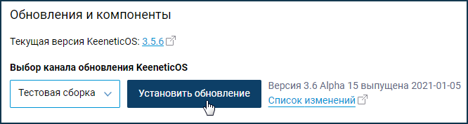

Обновление ПО интернет-центра до последней доступной тестовой draft-версии можно выполнить из веб-интерфейса роутера или с помощью интерфейса командной строки (CLI).
В случае установки тестовой версии ПО через веб-интерфейс, откройте страницу "Общие настройки", в разделе "Обновления и компоненты" выберите канал обновления "Тестовая сборка" и нажмите "Установить обновление". Подробную информацию вы найдете в инструкции "Установка тестовой сборки KeeneticOS".

Ответ: В связи с различиями в аппаратных конфигурациях интернет-центров Keenetic не гарантируется возможность одновременной установки всех доступных для конкретной модели компонентов, а также их специфических комбинаций. Обычно это характерно для младших моделей с объемом Flash-памяти до 16 Мбайт. Кроме того, некоторые компоненты операционной системы являются взаимоисключающими, и их одновременная работа невозможна. Рекомендуем удалить неиспользуемые компоненты, те которыми вы не пользуетесь, и затем установить нужные. Рекомендованный набор компонентов можно получить, установив операционную систему KeeneticOS для вашего интернет-центра из раздела Центр загрузки.
